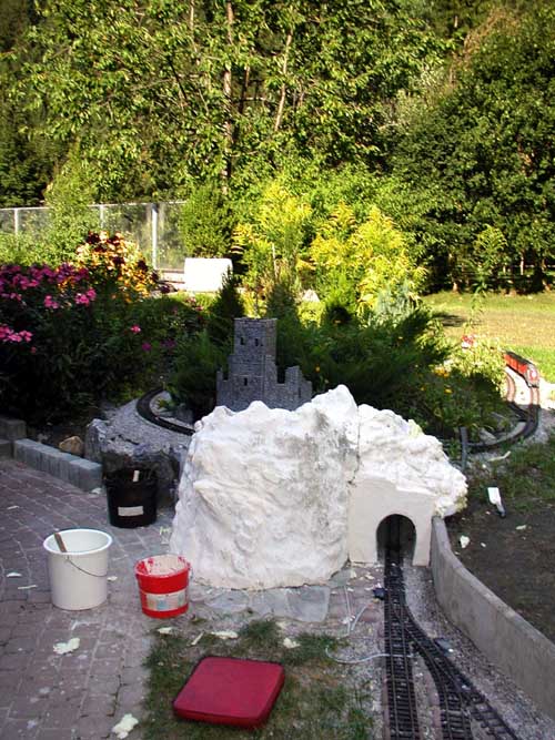

Hallo Helmut
Dein Vorbild und das Tunnelportal habe ich ja schon gesehen, leider habe ich hier ja noch nicht so ein schönes Vorbild.
Dafür habe ich schon ein Schönes Weichenmodul und noch 4 leere "Kisten",
also Modulkästen.
Jetzt fehlt mir noch ein schlüssiger Gleisplan für meine leeren Modulkästen.
Dann fehlen uns noch Loren und anderes Rollmaterial.
Für die Loren nehme ich ja die Räder vom Drobeck für die Lokräder wollte ich mir welche drehen.
Was meint Ihr komme ich mit dem Radsatzprofil RP-25 klar oder ist das zu klein für unsere Profile?
